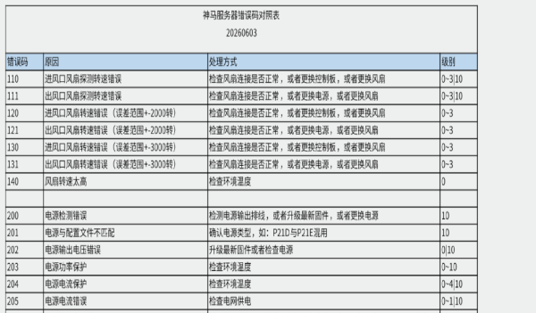

神马服务器错误码对照表
20260603
获取带有排版格式的对照表请下载附件!
错误码说明20260603_1780474261237.pdf
(1.4 MB, 下载次数: 1, 售价: 3 金币)
2026-10-10 21:35 上传
错误码 原因 处理方式 级别
110 进风口风扇探测转速错误 检查风扇连接是否正常 ,或者更换控制板 ,或者更换风扇 0~3|10
111 出风口风扇探测转速错误 检查风扇连接是否正常 ,或者更换电源,或者更换风扇 0~3|10
120 进风口风扇转速错误 (误差范围+-2000转) 检查风扇连接是否正常 ,或者更换控制板 ,或者更换风扇 0~3
121 出风口风扇转速错误 (误差范围+-2000转) 检查风扇连接是否正常 ,或者更换电源,或者更换风扇 0~3
130 进风口风扇转速错误 (误差范围+-3000转) 检查风扇连接是否正常 ,或者更换控制板 ,或者更换风扇 0~3
131 出风口风扇转速错误 (误差范围+-3000转) 检查风扇连接是否正常 ,或者更换电源,或者更换风扇 0~3
140 风扇转速太高 检查环境温度 0
200 电源检测错误 检测电源输出排线 ,或者升级最新固件 ,或者更换电源 10
201 电源与配置文件不匹配 确认电源类型,如:P21D与P21E混用 10
202 电源输出电压错误 升级最新固件或者检查电源 0|10
203 电源功率保护 检查环境温度 0~10
204 电源电流保护 检查环境温度 0~4|10
205 电源电流错误 检查电网供电 0~1|10
206 电源输入电压错误 输入电压过低,改善供电条件 ,提高输入电压;输入电压过高,更换电源 0|10
207 电源输入电流过大 改善供电条件,提高输入电压 0~2|10
208 电源功率跳变过大 更换电源 0|10
209 电源设置电压和实际电压偏差值突变 更换电源 0|10
210 电源状态错误 检查电源故障代码 0|10
211 电源输出电流偏差过大 更换电源 0
212 电源输出电压余量不足 咨询售后 0~3
213 电源输入电压电流与功率不匹配 更换电源 0
214 电源输入功率一定时间不变或不符合预期 咨询售后 0|10
215 电源电压设置值错误 咨询售后 0|10
216 电源输入功率长时间不变 更换电源 0|10
217 电源开关状态错误 更换电源 10
218 高性能模式下电源输入电压过低 输入电压过低,改善供电条件 ,提高输入电压;输入电压过高,更换电源 0~2
219 电源输入电流错误 更换电源 0|10
233 电源输出过温保护 0 检查环境温度 10
234 电源输出过温保护 1 检查环境温度 10
235 电源输出过温保护 2 检查环境温度 10
236 电源输出过流保护 0 检查环境温度,检查铜排螺丝 10
237 电源输出过流保护 1 检查环境温度,检查铜排螺丝 10
238 电源输出过流保护 2 检查环境温度,检查铜排螺丝 10
239 电源输出过压保护 检查电网供电 10
240 电源输出低压保护 检查电网供电 10
241 电源输出电流不平衡 更换电源 10
243 电源输入过温保护 0 检查环境温度 10
244 电源输入过温保护 1 检查环境温度 10
245 电源输入过温保护 2 检查环境温度 10
246 电源输入过流保护 0 更换电源 10
247 电源输入过流保护 1 更换电源 10
248 电源输入过压保护 0 检查电网供电 10
249 电源输入过压保护 1 检查电网供电 10
250 电源输入欠压保护 0 检查电网供电 10
251 电源输入欠压保护 1 检查电网供电 10
253 电源风扇错误 0 更换电源 10
254 电源风扇错误 1 更换电源 10
255 电源输出功率过大保护 检查环境温度 10
256 电源输入功率过大保护 检查环境温度 10
257 电源原边输入过流保护 尝试断电重启,没效果更换电源 10
258 电源输入三相电压不平衡警告 检查电网供电 0~10
259 电源输入三相电压不平衡保护 检查电网供电 10
260 电源输入三相电流不平衡警告 检查电网供电 0~10
261 电源输入三相电流不平衡保护 检查电网供电 10
263 电源通讯警告 检查控制板螺丝是否锁好 0|10
264 电源通讯错误 检查控制板螺丝是否锁好 0|10
268 电源输出过流警告 检查环境温度,检查铜排螺丝 10
267 电源看门狗保护 联系售后 0~3
269 电源输入过流警告 改善供电条件,提高输入电压 0~3
270 电源输入过压警告 检查电网供电 0~3
271 电源输入欠压警告 检查电网供电 0~3
272 电源输出功率过大警告 检查环境温度 0~3
273 电源输入功率过大警告 检查环境温度 0~3
274 电源风扇警告 检查电源风扇是否受阻 ,或者更换电源 0
275 电源过温警告 检查环境温度 0
28X-29X 电源自定义寄存器错误 咨询售后 0
30X SMX温度传感器探测错误 检查算力板连线 0~10
309 所有温度传感器探测错误 检查算力板连线
32X SMX板级温度传感器通讯错误 检查控制板螺丝是否锁好 ,检查转接板及排线接触 0~10
326 水冷温度传感器通讯错误 更换电源
329 控制板温度传感器通讯错误 更换电源
35X SMX温度保护 检查环境温度 1~10
360 算力板温度过热关电保护 检查环境温度 10
370 环境温度波动太大 检查环境温度,或者检查环境风向风速 0~3
41X SMX eeprom读取错误 检查转接板及排线接触 0~10
42X SMX eeprom解析错误 升级最新固件 0~10
43X SMX eeprom bin类型识别错误 升级最新固件 0~10
44X SMX eeprom 芯片个数识别错误 升级最新固件 0~10
45X SMX eeprom通讯错误 检查转接板及排线接触 、升级固件 0~10
500 未添加该机型软件配置 升级最新固件 10
51X SMX板子类型错误 算力板版本种类不一致 ,更换正确算力板 0~10
52X SMX板子bin类型错误(混bin) 算力板芯片种类不一致 ,更换正确算力板 0~10
53X SMX板子探测不到 检查转接板连线及排线 ,或者更换控制板 ,检查算力板连接器是否空焊 0~10
54X SMX芯片个数读不全 断电重新拔插一下转接板或者交换算力板的位置 0|10
55X SMX 有坏芯片 咨询售后 0~10
56X SMX升频失败 断电重新拔插一下转接板或者交换算力板的位置 10
57X SMX 有芯片影响通讯 咨询售后 0~10
58X SMX 板子复位信号检测错误 如果算力不正常请咨询售后 0
59X SMX 频率过低 咨询售后 0~5
600 环境温度过高 检查环境温度,普通模式需要控制在 35℃以下 0~10
610 高性能模式下环境温度过高 ,退回普通模式 检查环境温度,高性能模式需要控制在 30℃以下 0~3
620 水冷液体温度保护 检查液体温度 0~7
652 液体温度波动太大 检测液体温度 0~4
701 控制板不支持该芯片 升级对应类型的固件 10
702 控制板版本未知 咨询售后 10
710 控制板稳定性问题 重新升级固件、打紧控制板螺丝 ,没效果更换控制板 0|10
712 控制板稳定性问题 重新升级固件、打紧控制板螺丝 ,没效果更换控制板 0~3
714 网络连接严重不稳定 检查网线连接或者更换控制板 0~10
72X SMX串口通讯错误 升级固件或更换控制板 0|10
800 cgminer更新不成功 重新升级矿机固件 10
801 system-monitor更新不成功 重新升级矿机固件 10
802 remote-daemon更新不成功 重新升级矿机固件 10
810 风改液冷或调频与矿机 PCBSN不匹配 重新刷入正确的风改液冷包或者重新调节频率 10
820 风改液冷或调频与电源 SN不匹配 重新刷入正确的风改液冷包或者重新调节频率 10
901 功耗比异常 检查矿机是否被改装 1~5
90XX 进程异常退出 升级官网最新固件 ,无效则咨询售后 0
2000 没有配置矿池 检查矿池配置 10
2010 所有矿池不可用 检查网络环境或者矿池配置 10
202X 矿池X连接失败 检查网络环境或者矿池配置 0|10
2030 矿池拒绝率过高 检查网络环境或者矿池配置 ,及挖矿币种的设置 0~10
2040 矿池不支持asicboost模式 检查矿池配置 10
2050 切换新矿池失败 检查网络环境或者矿池配置 10
2310 算力比太低 检查电网供电、网络环境、环境温度 2~10
2320 算力比太低 检查电网供电、网络环境、环境温度 0~2
2340 算力损失太高 检查电网供电、网络环境、环境温度 0~1
2350 算力损失太高 检查电网供电、网络环境、环境温度 1~10
501X SMX 芯片电压过低 咨询售后 0
502X SMX 芯片电压突变 更换电源 0
503X SMX芯片最高最低温差过大 检查矿机散热 0
504X SMX温度最高芯片温差过大 检查矿机散热 0~2
505X SMX芯片温度保护 检查环境温度 1~10
507X SMX水流速度异常 检查水流是否正常 10
5079 液体流速过慢 检查液体流速 0~10
508X SMX芯片温度校准失败 请尝试恢复出厂设置重新校准 0
5090 芯片温度校准异常 尝试停止挖矿一会再重新启动 ,或者恢复出厂设置 ,或者检查算力板散热 0
511X SMX升频超时 尝试重启,打紧算力板铜排螺丝 ,或者升级最新固件 0|10
603X SMX 芯片温度过温保护 芯片温度过温关电保护触发 10
8000 工具版本过低 下载最新工具 0
8010 频率不达标 升级最新固件,恢复出厂设置 0
8020 算力不达标 升级最新固件,恢复出厂设置 0
8400 软件版本错误 (偏旧或不是正式版本 ) 升级最新的正式固件版本 0
8410 软件版本错误 (M2x矿机用了M3x的固件,或M3x用了
M2x的固件) 升级正确的固件版本 10
8700 矿机与电源型号不匹配 更换正确的电源 10
52XBBB SMX的BBB号芯片回错误nonce过多 咨询售后 0~1
53XBBB SMX的BBB号芯片回nonce过少 咨询售后 0~1
54XBBB SMX的BBB号芯片过热保护 重启矿机,无效则咨询售后 0~1
55XBBB SMX的BBB号芯片被复位 更换电源,无效则咨询售后 10
56XBBB SMX的BBB号芯片完全不回 nonce 更换电源,无效则咨询售后 0~1
100000 安全软件库有错 卡刷
100001 /antiv/signature 非法 卡刷 10
100002 /antiv/dig/initd.dig 非法 卡刷 10
100003 /antiv/dig/pf_partial.dig 非法 卡刷 10
100100 因安全软件库有错 btminer被杀 卡刷 10
110000 /etc/rc.d/目录发现非法文件且已删除 升级最新固件 10
110001 发现ntdd病毒且已删除 升级最新固件 10
