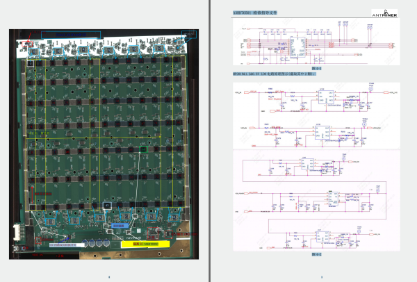

[维修指导] S21XP 算力板维修指导-A3HB70501-V1.0
查看2411 | 回复2 | 2026-2-22 17:50:23 | 显示全部楼层 |阅读模式
一、维修平台/工具/设备准备要求:...1
1、平台要求:.. 1
2、设备要求:.. 1
3、维修测试工具要求:..1
4、维修辅助材料/工具需求:.........1
5、常⻅维修备⽤物料需求:...........1
二、维修要求:.....1
三、治具制作及注意事项(治具配套夹具应满足对运算板的散热、便于测量信号)...... 1
四、原理概述......... 2
1、S21 XP(A3HB70501)运算板工作结构:2
2、A3HB70501 运算板升压电路: 4
3、A3HB70501 芯片信号走向:.....4
4、整机架构:.. 5
五、运算板常⻅不良现象及排查步骤................. 5
1、 现象:单板测试检测芯片为 0(PT1 站别).............5
6、现象:单板检测芯片不全(PT1/PT3(sweep)站别).................6
7、现象:单板 Pattern NG ,即回复 nonce 数据不全(PT3 站别)..........7
8、现象: PT3 前 6 个域 nonces 回复 0..............7
10、整机测试 R:1 不良.........8
六、控制板问题导致以下问题............. 9
1、整机不运行.. 9
2、整机找不到 IP................9
3、整机无法升级................9
4、整机读取运算板失败或少链......9
七、整机故障现象................10
1、整机初测.... 10
2. 老化测试:..10
2 老化测试:老化测试时要根据监控的界面测试进行维修,比如;........11
3、售后维修、生产维修 PT1 测试平台搭建(测试要求⻛扇上下吹⻛散热)........12
八、其他注意事项................12
维修指导在附件中!
S21XP-A3HB70501维修指导V1.0.pdf
3.71 MB, 下载次数: 3, 下载积分: 金币 1
售价: 1000 金币  [记录]
