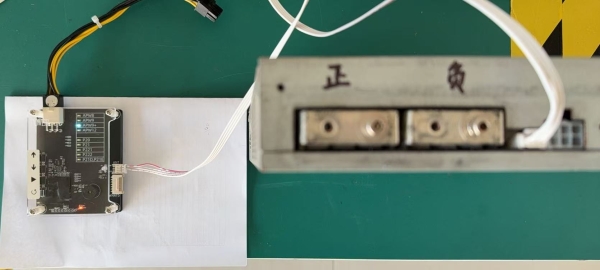

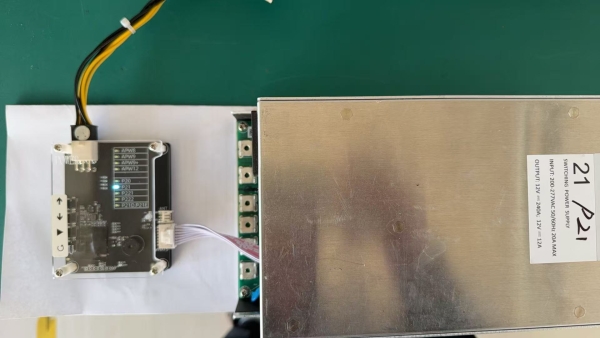

产品照片:

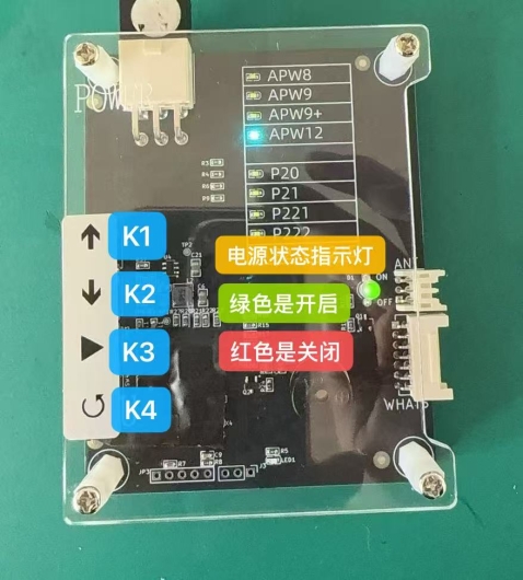

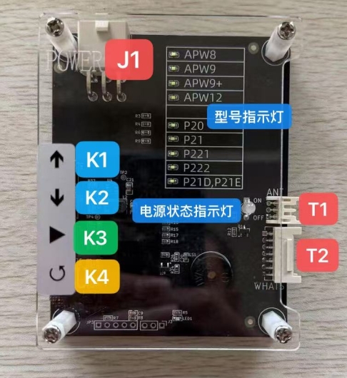

1.将电源测试架通电后,按“K2”按键,向下选择电源型号,图片中选择的型号是APW12,选择电源型号后,连接要测试的电源,然后按“K3”按键,开启电源。
(测试蚂蚁APW8/APW9/APW11/APW12/APW17电源时,可以选择测试架上的APW8选项进行测试,无需选择对应的型号)
2.按“K3”按键后,电源测试座旁边的指示灯会变成绿色。
绿色表示电源开启,红色表示电源关闭。
3.当按“K3”按键后,电源状态指示灯变成绿色后,此时电源应该有输出,如果没有输出,请检查电源型号和电源是否正常,以及电源的厂家是否在我们的支持范围内。
4.各型号电源被测试架唤醒后的输出电压:蚂蚁APW系列是各型号的最高输出电压。神马电源是12V,神马电源在测试架按下关闭按键后,电源会延时10-30S关闭。测试中请注意安全。
测试架与电源的连接示意图:
(测试架连接神马电源)
(测试架连接蚂蚁电源)
