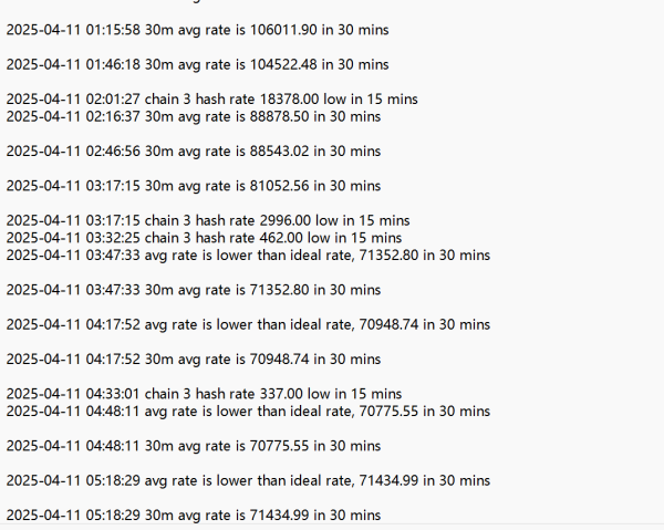

正常运行从几十分钟到几天不等,掉算力后重启又能恢复正常,反反复复,求各位大哥指点

0.8或者1.8有供电不稳定的,曾经在阿瓦隆遇到0.8不稳定导致掉板

吹灰试试,电源过热导致的高温保护掉电压
