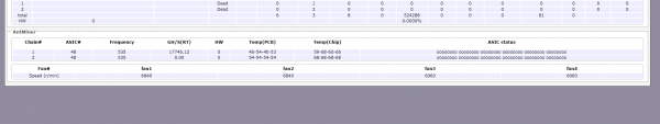

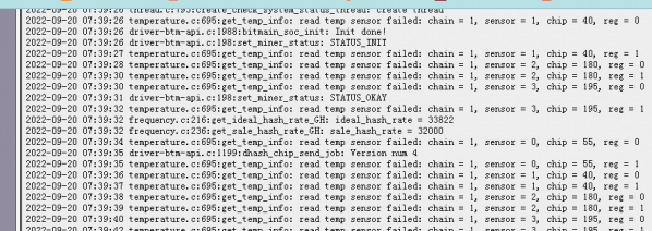

s17温度3-4号温感高温
s17温度3-4号温感高温
5398
2022-9-20 15:48:19
求救------------------------
feiyanhuayu
2023-1-15 11:21:14
这种情况 把大散热片那一排 挨个拆了 检查芯片有没有发黑,芯片拆下来看看底部有没有氧化。运气好动个两三个就好,运气不好 动十几个位置也正常
