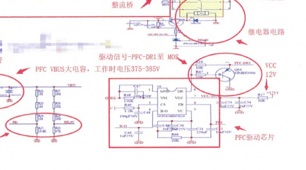

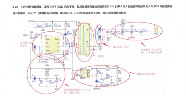

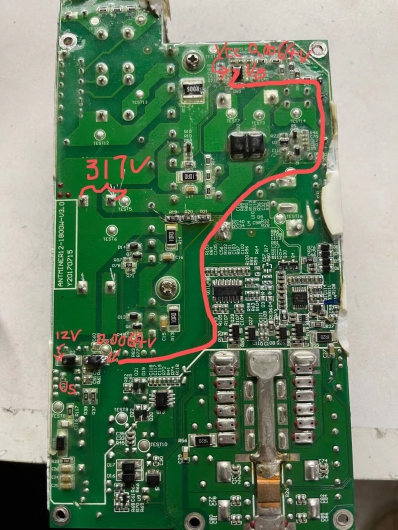

风扇不转,没有12V输出,大电容测得电压过低317V,检测PFC各元件好像都正常,后来发现U5没有提供12V电压给U8芯片,U8的VCC对地没有短路,换了那个二极管问题还是没解决,请问这可能是什么问题,应该检查哪些元件呢?

发表于 2022-5-20 21:12:52 | 显示全部楼层
估计是副电源芯片有故障  PFC 300  说明没起, 副电源没有给PFC芯片供电。
21
发表于 2022-5-20 21:14:51 | 显示全部楼层
检测U5芯片这里的那个 2极管有没有短路 如果没有短路  测二极管正负极 有没有12V送出来

 楼主| 发表于 2022-5-21 06:14:30 | 显示全部楼层
副电源U5芯片各引脚阻值都正常,我有正常的电源作对比,这样能确定芯片没有问题吗?

 楼主| 发表于 2022-5-21 06:18:05 | 显示全部楼层
zhou_wei 发表于 2022-5-20 21:14
检测U5芯片这里的那个 2极管有没有短路 如果没有短路  测二极管正负极 有没有12V送出来 ...
确定没有短路,但是测正负极 只有0.064V
13
180

 楼主| 发表于 2022-5-21 06:19:58 | 显示全部楼层
确定没有短路,但是测正负极 只有0.064V,另一只二极管通到U5的VCC脚有12V

icefall 发表于 2022-5-20 22:00
哪里有图,看看U5、U8电路图

发表于 2022-5-21 12:09:56 | 显示全部楼层
初步判定 就是厚膜芯片有问题,2极管没有短路的情况下  芯片供电没有出来
