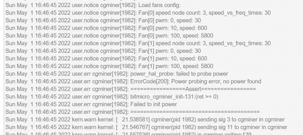

控制台是报200,换了电源 还是200 这种拼装机 应该不用挑电源 附日志图

调压线看看是不是好的,有没有插反
