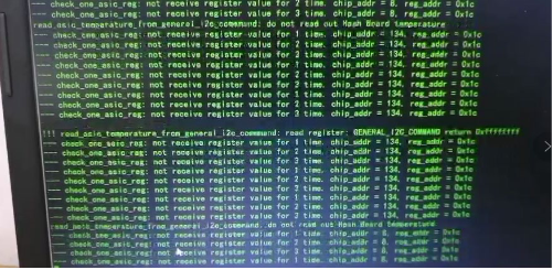

3+报这个代码,循环滚动,什么意思。

答:换个电源芯片试试,检查全部五脚管 1.8。
