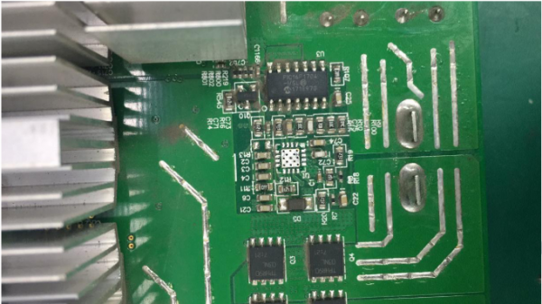

S9 的跨域电压只有 0.28,没有 8.5V 电压PIC 和 MOS 管都处理过了
5019
2022-4-8 10:09:04
S9 的跨域电压只有 0.28,没有 8.5V 电压,PIC 和 MOS 管都处理过了,还是不行。
可以先把U1这个IC换了 试下。
