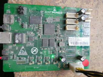

S9控制板只亮一个灯,是什么情况。
答:控制板只亮一个灯,初步判断控制板烧了,接串口看下有没有 log,不行就是主控 ic
烧了,更换

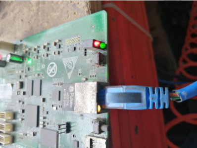

j4卡刷跳帽调回来
2022-8-31 17:52:59
卡刷挑帽j4后,后灯就不亮了,不卡刷j4未挑帽,的时候正常亮
