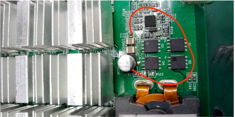

s9k 问题,Q5 拆了没按测试有 0.8,坏板 Q8 输入不正常。
答:连着 q5 查一下,那三个管子随便哪个坏了都会影响,三个都对着好板打一下二极体

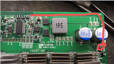

和电压。如图二,圈红处这一块也打一下。把坏板拆正常,把相关电容啥的都拆了,当短

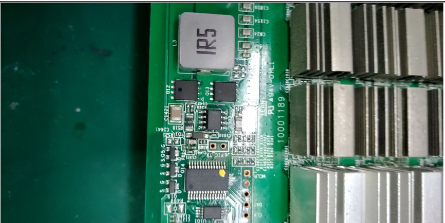

路板修,上面的点也是拿板跟的,只要相通的都拆了,换了。图三的点连 D3,升压那一块
查一下。
