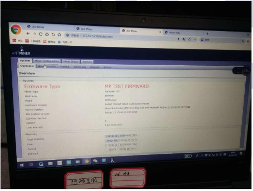

卡刷后显示红色英文是什么问题,如图所示。 ...
[FAQ]
3078
2022-4-2 15:13:27
答:红色英文显示的是正常的,卡刷完还要升级官网的最新固件。
