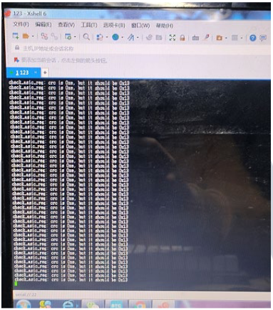

没有检测电压,到最后出来芯片了,算力都不足。如图所示,问题怎么处理。
答:刷屏,先看下供电够不够,不够看下 U1 边上电阻是否正常,拿好板对照下。
算力都不足的话换掉第一个芯片。再者在刷屏的时候去量下那 5 个信号是否有跳动,找到
那个芯片就好了,63 个芯片都量。
