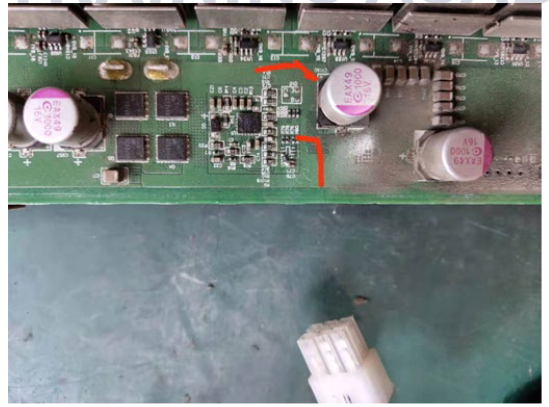

T9+板子 12V 正常,3.3V 正常,MOS,PIC,电源管理芯片都正常。
4245
2022-4-2 13:59:07
T9+板子 12V 正常,3.3V 正常,MOS,PIC,电源管理芯片都正常,但是没有 9v 输出。
答:T9+看最后 5 个域有没有短路的(含 1.8V 与 5 脚的供电 1.3 脚);
电压输出调节都是 PIC 控制的,你指定多少 V 的输出,正常不会有问题,有问题可以看下
PIC 周边电路与 DCDC 电路。
