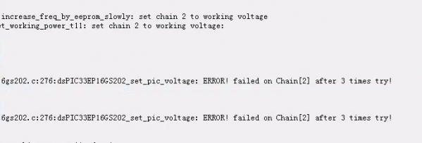

发表于 2021-8-9 21:28:32 | 显示全部楼层 |阅读模式
1.ERROR_FAN_LOST 风扇丢失 ——插拔风扇排线、更换风扇
2.ERROR_POWER_LOST 电源丢失 ——插拔电源控制线、恢复出厂升级最 新固件、更换电源
3.read temp sensor failed 读取温感失败 ——检查是否高温、卡刷、更换电源
4.WARN_NET_LOST / NET Err 网络丢失—— 更换网络接口,检查网络是否连通
5.ERROR_SOC_INIT 初始化失败—— 插拔排线,卡刷进后台配置矿工矿池 是否有拼板
6.ERROR_EEPROM_INFO eeprom错误 ——卡刷升级固件,检查是否拼板
7.ERROR_ASIC_LOSS 芯片丢失—— 重启、卡刷试试
文章来源于网络,如有侵权,请联系作者删除
