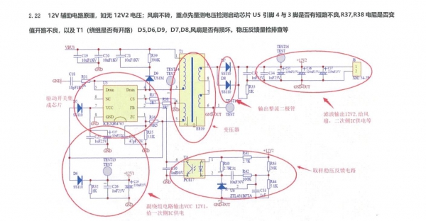

 楼主| 发表于 2022-5-21 17:38:59 | 显示全部楼层
zhou_wei 发表于 2022-5-21 12:09
初步判定 就是厚膜芯片有问题,2极管没有短路的情况下  芯片供电没有出来
谢谢你的指导!我人在国外,手上暂时没有U5芯片换,有机会从别的电源那边换个试试看。

发表于 2022-5-29 18:55:36 | 显示全部楼层
次级二级管短路,或者副电源芯片的那个你标注的有12V电压的那个ss110的二级管漏电。副电源两个二级管,要换就同时换。修过很多了。
发表于 2022-6-17 10:24:00 | 显示全部楼层
U5供电的那个二级管漏电也会导致上面那个二级管没有12v电压输出,不一定是短路就没有输出。次级的两个二级管短路也会导致没有输出电压。u5故障也会导致没有输出电压,反馈光耦故障也会导致没有输出电压,u5旁边那个耦合变压器烧毁也会导致没有这个12v没有。
