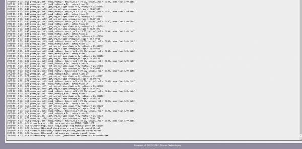

老铁们这是啥情况?
查看4008 | 回复4 | 2022-10-19 11:36:10 | 显示全部楼层 |阅读模式
这是怎么回事啊铁子们
重新插拔排线了,还是不行,之前能跑的长板子
Night | 2022-10-21 22:22:12 | 显示全部楼层
mrxie 发表于 2022-10-20 22:12
实际电压与目标电压相差值,超过1V
看到了,啥问题会导致这样的情况啊 这是
郁闷哥 | 2022-10-25 23:24:35 | 显示全部楼层
主供电mos管烧了
billy89 | 2022-10-26 17:48:39 | 显示全部楼层
通常是电源问题
