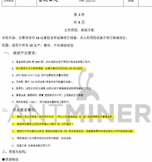

本册内容:主要讲述对 L5 运算板各种故障进行排查,怎么利用测试盒子进行准确定位。
范围:适用于所有 L5 生产,售后,外协维修现场
一、 维修平台要求:
1、恒温烙铁(350 度-400 度),尖头烙铁头用于焊贴片电阻电容等小贴片。
2、热风筒用于芯片拆卸焊接,注意不要长时间加热以免 PCB 起泡。
3、APW3 电源/APW7 电源,用于运算板测试量测使用。
4、万用表,摄子,L5 测试冶具(有条件的可配置示波器)。
5、助焊剂、洗板水加无水酒精;洗板水用于清理维修后助焊残留物及外观。
6、植锡治具,植锡钢网,锡膏;更换新的芯片时,必须要给芯片植锡。
7、导热胶黑色(3461),用于维修后重新粘上散热片。
二、 作业要求事项:
1、 维修人员必须具备一定的电子知识,一年以上的维修经验,对 QFN 封装焊接技术掌握娴熟。
2、 维修后运算板必须测试两遍以上都为 OK,方可通过!
3、 更换芯片时注意作业手法,更换任何配件后 PCB 板无明显变形,检查更换零件和周边有无少件开路短路问题。
4、 确定维修工位对象与相应测试软件参数、测试冶具。
5、 检查工具,冶具是否能正常工作
