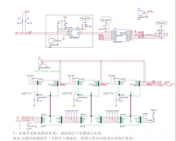

三、原理与结构:
一、原理概述
1)Z15由三个BM1746芯片组成,每个芯片由一个单独的电源管理IC控制。
2)Z15使用的BM1746芯片工作电压为0.78V,芯片有LDO提供VDDIO 1.8V和VDDPLL 0.7V供电。
3)Z15时钟是一个25M晶振,从第一个芯片串联到第三个芯片。维修更换芯片测试通过后,需要在IC表面均匀涂抹导热膏并拧紧螺丝确保散热片与芯片接触,实现散热。PCB板的芯片表面有测试点。生产中的维护,如果没有散热片,请在上电测试分析过程中使用风扇给PCBA散热。建议使用低频200M进行检查和维护,低频测试通过后装散热片,按照默认频率值测试。
