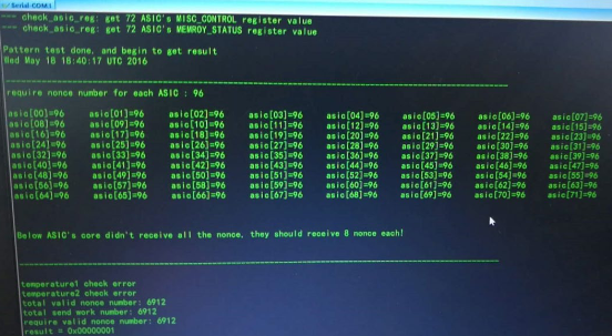

如下图,3+一个 OK 是什么问题。
如下图,3+一个 OK 是什么问题。

如下图,3+一个 OK 是什么问题。
答: 配置的温感位置不对,改一下就可以。
