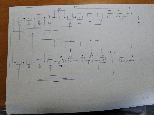

S9 整机的供电,如图所示。
S9 整机的供电,如图所示。
6243
2022-4-8 10:46:34
S9 整机的供电是这样的。
答:1-21 是电压域,然后电压域的 2.5 是每个电压域的 5 脚 IC,输出 1.8 和 0.8 到该电压
域每个芯片。
