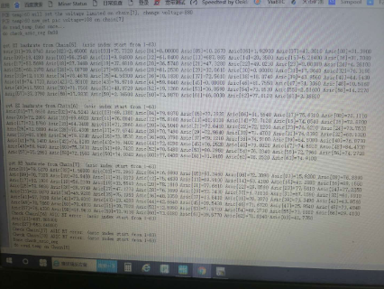

刚开机满算力,跑着一会 1.3 号板就掉算力了,查找问题所在。
答: 第一个板芯片测试应该不行,芯片很多 0,有可能是芯片返回 CORE 少,也有可能是
电压不对。或可放整机里面运行,用长排线去测试,出错了抽出来量什么信号出错就可以
了。
