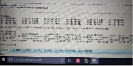

换第一个芯片不管用,8.4 8.5V 电压正常。 ...
5570
2022-4-8 10:17:15
如下图,换第一个芯片不管用,8.4 8.5V 电压正常。
答:此情况不建议更换芯片,一般这种板子直接上整机,整体算力不会掉太多
