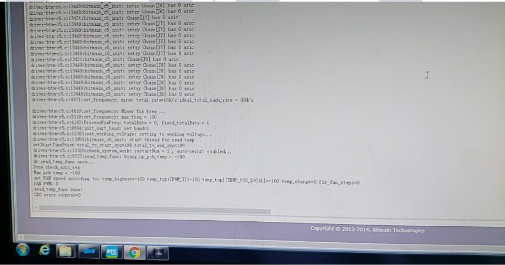

没有算力,电源换了好几个,这个是什么问题。
5780
2022-4-8 10:15:04
答:按报 0 修。crc 错的,芯片有坏的,检测芯片为 0。
