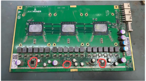

收到一块 z11 板子,测试无 3.3 电压,应不应该更换电源 ...
收到一块 z11 板子,测试无 3.3 电压,应不应该更换电源管理
4300
2022-4-2 14:08:57
收到客户一块 z11 板子,测试无 3.3 电压,应不应该更换电源管理。
答:看下电阻电容有没有氧化,可以拿个好板对照下。图片中那 3 个是电源管理,需往上排
查,IO 口那里看下。检查 en(开启)脚电压是否正常,测量外围电容是否短路,外围电阻
是否正常。不行就更换 IC 试试,输入脚是 12v,先看一下是否正常,12v 是输入,国 en 是
开启,fb 反馈。一般后级不短路 有开启电压。大部分都是 IC 问题,更换试试。
