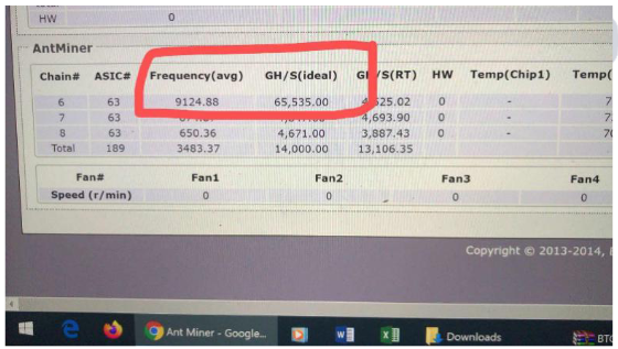

单板跑到 7 千多,就高温保护了,重新烧写 pic 也是一样 ...
单板跑到 7 千多,就高温保护了,重新烧写 pic 也是一样。
5992
2022-4-2 14:05:12
答:读 LOG 看下一板哪个芯片异常,换了就好了。(单板测试没有问题的,有一个芯片跑的
值特别高,换掉。)
