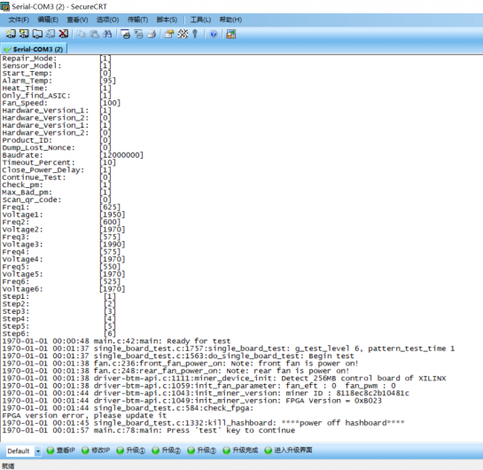

如图,给板子通电之后电脑上就这么显示。这个是什么原因导致的啊?求大神解答小弟疑惑

大神好,我就是直接用控制板来制作治具的,T17的控制板可以正常测试,s17+的控制板就不行了

?17+是用的apw9+的电源吗。和t17的apw9电源不通用

S17+需要刷一下控制板的母片 然后用APW9+电源测试
