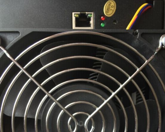

第一步:将蚂蚁通电1分钟,等待控制板正常启动;
第二步:拿曲别针按下图中所示按钮10秒(风扇一测);
第三步:矿机会恢复出场设置 230804rwzu2answvn3wkaa.jpg
