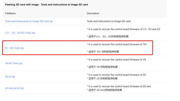

2.下载控制板程序
使用程序与T9+的控制板恢复程序相同,下载链接:
https://service.bitmain.com.cn/support/download?product=Flashing%20SD%20card%20with%20image

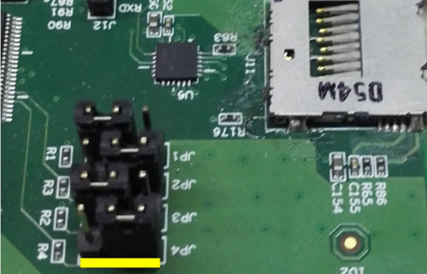

1. 一体板带卡槽控制板,型号为CRT0401, CRT0402,外形如下图所示。
短接移位JP4的跳线帽后可进入控制板程序恢复模式,请记得在恢复完成后将其跳转回原位。

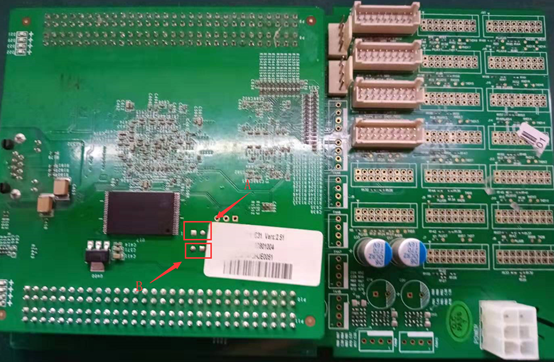

2. 双层板控制板,型号为CRT0302,外形如下图所示。
将AB两个矩形框中的两个触点,分别短接,即可进入从TF卡启动模式。当两组触点断开时为正常模式。

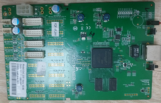

3. 一体板不带卡槽控制板,型号为CRT0301,外形如下图所示。
这种控制板无卡槽,无法卡刷。
