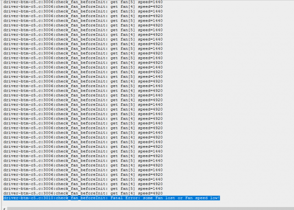

进入矿机后台,查看日志发现driver-btm-c5.c:3010:check_fan_beforeInit: Fatal Error: some Fan lost or Fan speed low   于是判定为风扇故障,更换后解决。 fan.png
