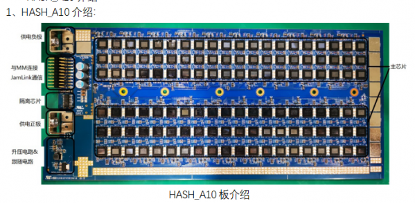

[维修指导] A10HASH板维修手册

二、HASH_A10介绍:... 3
1、HASH_A10介绍:... 3
2、HASH_A10工装介绍:... 4

1)  HASH_A10 JamLink数据协议接口,对应关系如下:
序号
测试工装pin序
测试工装管脚
HASH板pin序
HASH板管脚
PIN1
1V8
NC
NC
PIN2
12V
NC
NC
PIN3
RO
PIN6
RO
PIN4
CO
PIN2
CO
PIN5
DO
PIN8
DO
PIN6
DI
PIN7
DI
PIN7
CI
PIN1
CI
PIN8
RI
PIN5
RI
PIN9
(图中线为红色)
GND_HASH
PIN20
(图中线为红色)
GND
