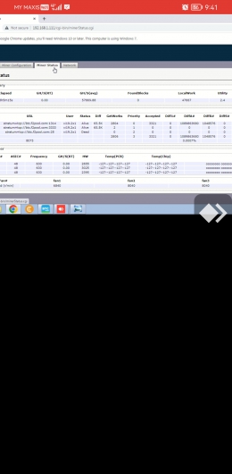

请问这是遇到什么问题?
师父修PSU回来还是一样

应该是温感读取失败了,可以先换个电源试下,三片板同时掉温感,大概率是PSU坏了
