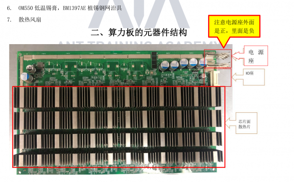

目录
一:维修工具
二:算力板元器件结构
三:信号传输电路
四:供电电路
五:维修案例分析
一:维修工具
1.       通用电批
2.       万用表 镊子 V9-v1.2测试治具,S17机箱带电源一套
3.       热风枪(焊接温度为260度正负2度)
4.       恒温烙铁(焊接温度为300-350度)
5.       环保助焊剂,无铅低温(熔点在150度)焊锡丝,无水酒精,洗板水,
6.       OM550低温锡膏,BM1397AE植锡钢网治具
