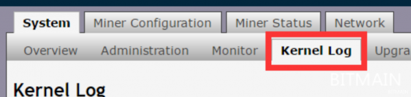

  • 进入矿机日志的方法:在谷歌或者火狐浏览器地址栏里输入矿机IP地址>>输入用户名/密码(默认root/root)>>选择system>>点击Kernel Log。

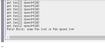

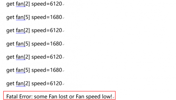

1、风扇异常掉风扇或者风扇转速不够时矿机日志会出现如下字行:
解决办法:
a. 检查风扇插座,确认插紧;检查风扇连接线,确认没有断线。
b. 风扇转速慢:更换风扇。如果还是异常,更换控制板。
c. 三风扇或者多风扇异常:恢复出厂设置。
d. 如果以上都不行,请返修。

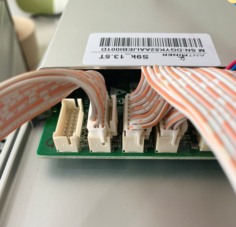

2、PIC异常当日志出现报错如图所示,表示PIC异常。
解决办法:
检查控制板信号线是否松动,尝试重新插拔。例如下图,左一排线未插牢,卡扣未卡住。插好后请在线升级固件。如果还是没有解决问题需要返厂维修。

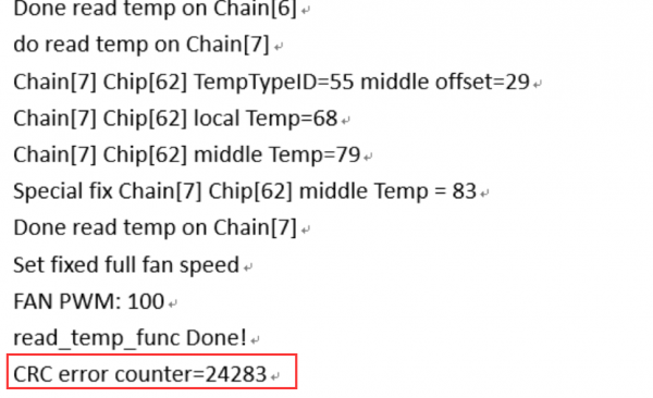

4、CRC错误高
解决办法:
一般是芯片异常,可尝试升级固件、更换电源,如果不能解决问题,需返厂检修。

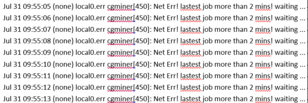

5、网络异常
解决办法:
检查网络配置、网线和水晶头是否正常、交换机/路由器是否上电。

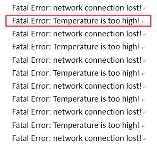

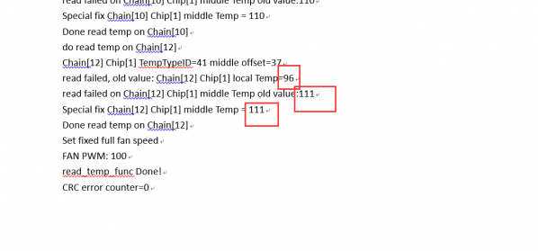

环境温度过高时容易触发矿机的高温保护机制,如在日志中看到以下字行说明机器的运行温度过高。
解决办法:
a. 检查运算板散热片有没有被灰尘、柳絮、昆虫等堵住,下图所示运算板积灰严重造成无法散热通风,需要清灰冷却后再开机。
b. 检查矿机进风温度是否过高,并确认排风通畅。

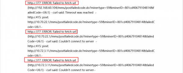

解决办法:
如果连的三个矿池地址都显示连接失败,请检查矿池地址是否输入正确、尝试能否ping通矿池,并检查网络是否正常。
